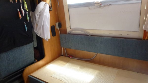

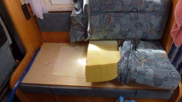

Nu har jag bestämt mig.... Det blir en disk maskin... det blev en Candy CDCF6 ES.... den är inte högre än 45cm.... Så nu har jag skurit sönder dynorna i soffgruppen.... Hobby har ju lurat på sina kunder att man skall ha en sittplats för 8 personer :swoon:.... Men sen tidigare har jag ändrat bordet.... och med denna ändrig blir här "bara" plats till fyra sittande.... sist någon åt med mig var vi tre personer och satt utomhus.... så jag behöver inte plats för 8 personer runt matbordet.... Jag har lämnat kuddarna till en skräddare och övrig installation gör jag själv.... sen får jag låta en snickare göra en snygg hylla som jag kommer att lägga över diskmaskinen... Maskinen kommer jag att koppla till varmvattnet från boilern.... precis som jag gjorde med tvättmaskinen....och det fungerar perfekt...och under sommaren värme ju solen upp mitt varmvatten så då är det bara att köra utan kostnad... Jag hoppas att jag kan lägga ut lite bilder när maskinen är installerad ... men just nu så skall jag njuta av solen och värmen ....:twitcy:
