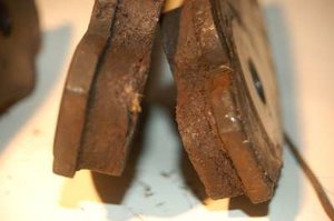

Jodå, bromsbeläggen var ok. Men enligt FIAT så har jag bromsat för LITE !!!!!
Detta är en tragikomisk historia som kanske egentligen inte hör hemma i denna tråd, men jag gör den kort. Den är nog mer komisk än tragisk.
Vi har haft problem med två FIAT chassin. Både av Maximodellen typ 18, dvs med större hjul o kraftigare bromsar!!!.
På båda dessa bilar började frambromsarna gnissla för att efterhand ligga an mot skivorna alltmer.
Senast var nu i september (vi var oxå i Moseldalen med den bilen i April) på tyska autobahn på väg hem då ett ökande gnissel tom störde omgivningen, efter att vi oxå passerat Grossglockner o stannat till i Heiligenblut - dvs vi körde söderut över passet.
Väl hemma stod jag inte ut med oljudet längre o speciellt inte eftersom vi även kunde höra oljud från vänstra framhjulslagret.
FIATverkstaden kunde direkt provköra o meken konstaterade bromsanliggning - fälgen var alldeles het. Och även lageroljud.

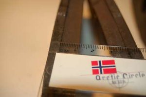

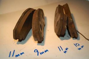

Verkstaden kunde ta in bilen direkt (en eloge) o vid isärtagning var både sidors belägg spräckta o lossnat från underlaget. Se bilderna nedan. Kvarvarande tjocklek var mellan 9 och 11 mm på en körd sträcka av 4984 mil. !!!!!
Verkstaden nobbade att ta detta på garantin trots att jag hävdade att de inte var utslitna.
Felet menade man var att jag bromsat för sällan !!!!! (Mycke skall man ju höra innan öronen ramlar av) Min undran var då hur man skall i FIATS instruktionsbok finna att garantin gäller endast om man bromsar ofta. PUH
Garantijobbet kostade mig 1913:- riksdaler. Men jag har inte accepterat detta än.
Faktura kommer att sändas till återförsäljaren.

Jag anser att två fel begås här:
1. Bilen är inte direktimporterad - detta påstående är ju trams från berörda.
2. Bromsbeläggen är inte alls utslitna - jag tog hand om den hos meken på verkstan som bevis, för att styrka min ståndpunkt att standard wear som hinder för garantiåtgärd inte kan åberopas. Se bilderna som visar att det sämsta belägget har 9 mm kvar och det bästa 11 mm.
Felet var enligt mekanikern att beläggen av någon anledning lossnat från underlaget och därmed orsakat konstant anliggning.
Med varmgång som följd och som följdfel även defekta framhjulslager.
Framhjulslager ersattes dock på garantin efter tre veckors väntan på leverans från Italien, eftersom lagren inte fanns hos Olle Olssonbolagen.
Orsak till bristande lagerhållning - bilen var för ny !!!!!!!
Vid nedslitna belägg skulle jag självfallet inte åberopat garantin.
För att inte fastna hos verkstaden med en bil utan bromsar accepterade jag att betala kostnaden vid reparationen.
Men kommer nu att sända faktura på 1900:- till ADRIAåterförsäljaren.
