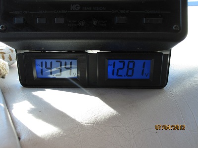

Nu har jag varit stolt över min voltmeter i instrumentpanelen många gånger men jag är så glad dess förmåga.
Att visa hur mycket ström jag omtrent har kvar och hur mycket jag har laddat batteri banken. "
Har använt det i över > 5 år - succé.
Eftersom det finns inte att köpa mer är ett alternativ här, men det kräver lite kunskap om elektronik.

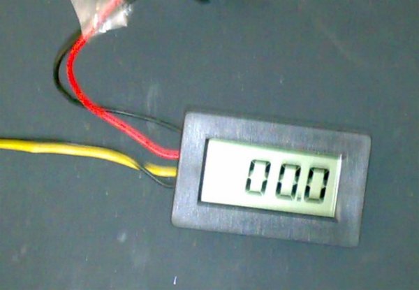

För närvarande arbetar jag med en digital voltmeter som kan visa från 0 till 20 volt, etc.
0,5% noggrannhet - 0,01 volt ( 3,5 ciffer) beroende på installation.
Pris ca. 105 Dkr.
http://www.hestore.hu/files/pm438.pdf
Sök via Google - svenskt återförsäljare.
Kom ihåg 9,9 M ohm motstånd.
