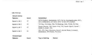

I de digitala sändningarna kan vissa kanaler sändas med lägre uteffekt.
Man "buntar ihop" upp till fyra kanaler som sänds med samma effekt.
Har för mig att Tv4, Svt1 Svt2 och någon fjärde som jag inte kommer ihåg sänds tillsammans.
Att man sänder med olika effekt gör att vissa kanalgrupper om 4 kan vara svårare att få in. TV-kanalerna sparar in kostnad genom att sända med lägre effekt, och struntar i de tittare som ligger i periferin.

Bra, Roger - det var denna info som jag hade i bakhuvudet nånstans.
Det är tydligen fler än fyra i samma grupp. (Kanal)
Jag tror dock inte att effekten kan variera inom samma kanal - det vore märkligt - men ???
DS
ps
ett annat fenomen med bildkvalité som jag tror mig uppmärksammat är att bilden försvinner eller störs om det är många rörliga bilder i ett annat program inom samma kanal. Det kan vara bra bild i flera timmar, men när tex Eurosport börjar sända en fotbollsmatch med mycket rörlighet, så får vi störningar.
kan det vara så att komprimeringen inte blir så effektiv när bakgrunden hela tiden varierar jämfört med en mer statisk bakgrund.
Bandbredden räcker inte riktigt till verkar det, om alla program inom samma frekvens sänder mycket "dynamiska" program.
