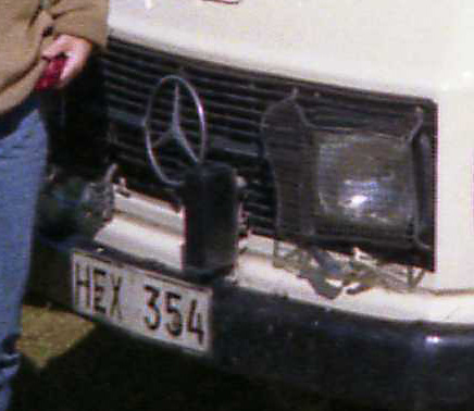

I min första lilla bobil, ett hembygge 1979, så hade jag en finurlig och kompakt livförsäkring. En liten plåtlåda med en gasolvärmare, ett tidur och med en skiljevägg emellan en 2 Kg campingflaska gasol. Denna lilla plåtkasett förvarades i bilens lastutrymme, men vid behov av motorvärmare hängde jag kasetten på främre nummerskylten och anslöt till kylvattnet och till 12V med snabbkopplingar. På bifogad bild går det se ett lock över snabbkopplingarna på bilsidan (ovan 4 i reg.skylten). Det fanns ingen plats att montera värmaren i bilen och dieselvärmare hade jag inte råd med på den tiden.
Fungerade klanderfritt i mer än tio år och fick följa med bilen när den såldes. Så små gasolmotorvärmare (i form och storlek som den höga typen av 1L mjölkpaket) finns vad jag vet inte att köpa idag. Jag kom över flera stycken för några hundralappar.
Utan denna livförsäkring skulle jag troligen ha blivit kvar i fjällen under någon av alla vinterturer vi gjorde vildmarken.
