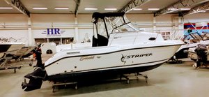

Jag skall montera den i den här båten (18,5 fot) där bara halva båten skall värmas. Enl. annonsen står det så här "steglös automatisk rumstemperaturkontroll med temperaturinställning" så då spelar ju inte maxeffekten någon roll, man bestämmer ju den själv.
