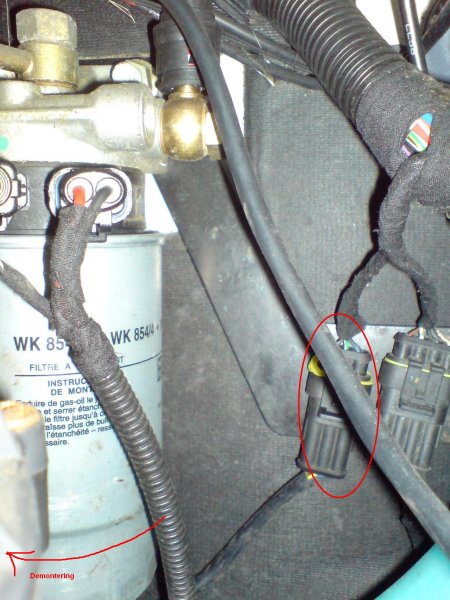

Sv: Dieselfilterbyte, FIAT 2,8 -05
Låt elanslutningen på filtrets botten vara kvar, ta isär där som är en kontakt och dra loss den så den kan rotera med när du lossnar filtert moturs. När filtert är borta så kolla att den gamla oringen inte hänger kvar. Flytta över kabeln på det nya filtert och skruva på det nya filtret hårt jättehårt och klicka i kabelskarvstycket igen.

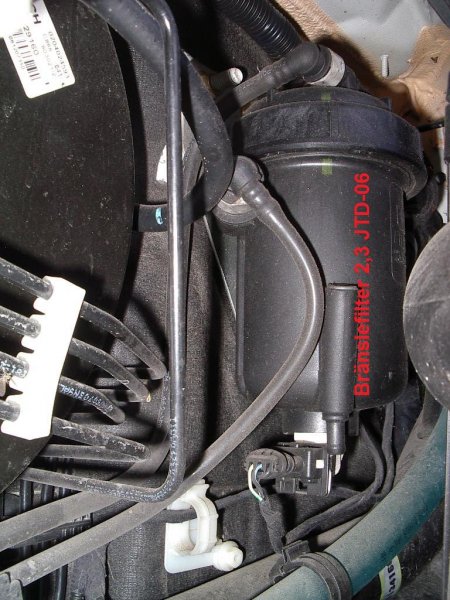

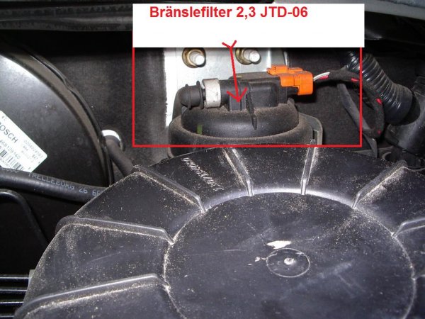

F.d. 52920
Hej Mats S
Kan det månne vara en sådan burk med insatsfilter som du menar?
Fast nu är denna burk från en 2,3 JTD-06
    212,1 KB · Visningar: 16
    176,5 KB · Visningar: 16
Hej Mats S
Nej, antagligen inte. Jag har ej bilen hemma, måste åka till uppställningsplatsen och kolla noggrannare så småningom. Uttryckte mig nog lite klantigt när jag skrev "insatsen", ursäkta. Som manualen beskriver det verkar det vara ett komplett filter och inte burk med lös insats inuti. Och de skriver att man skall demontera hållare+filter från bilen, sätta hela "paketet" i ett skruvstycke och där lossa filtret från hållaren, vilket ju inte verkar nödvändigt enl. Dethleffskvalité:s beskrivning.
Klart det var ett sådan filter som jag visar på bilden det är ju en 05:a du har. När du har filtret i handen så flyttar du över givaren på det nya filtret och skruvar dit det hårt och sätter i kontakten. Ingen manuell pumpning, vrid om tändningen och lyssna, det hörs när det är klart.
jag har en 05 och där sitter det ett insatsfilter lika dant som Folke visar.
Tydligen finns det olika filter på 05-orna, det skedde et byte under det modellåret. Tillverkade efter december 2004 (tror jag) har insatsfilter.
