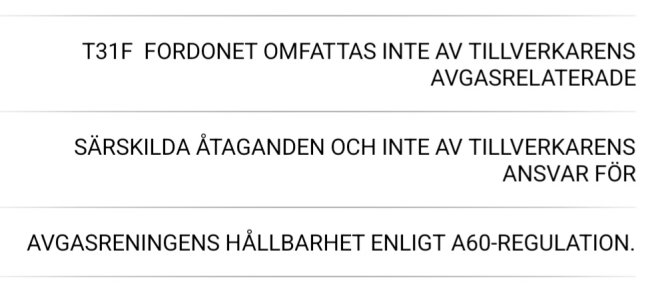

På min satte de bara utsuget, vet inte om de hade de någon sond där. Står inget om avgasvärde överhuvudtaget i mitt protokoll. Min är också en JTD 2.8 men det kanske beror på årsmodell hur det mäts.
Bifogar bild på tillägget i fordonsuppgifterna, det kanske beror på det här:

Verkar finnas en hel del olika mätmetoder, intressant hur det skiljer mellan modeller. Jag utgår från att det är modellerna som avgör mätmetod, och att de lokala stationerna inte kör på sitt eget sätt.
Min enda erfarenhet av avgaskontroll ligger minst 20 år tillbaka i tiden. Gamla Volvo 240 bilar med förgasare som var hopplösa i CO -halten. Sedan dess har jag inte haft någon koll på avgasvärden, det har aldrig varit några problem.
Kändes bara lite oroligt att kontrollmetoden "Avgasdriven svärtning Visuell kontroll utförd" står under "Bra att veta". Tolkade det som att något inte var ok. Mindre fel och avvikelser hamnar ju normalt under "Bra att veta"
