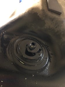

Ursäkta att jag inte postat varken problem eller lösning!
Det var en musj***l som gnagt hål på en liten "plastknopp" i toppen av tanken. Eftersom den var fulltankad vid vintervilan så skvalpade det över (om än väldigt lite) när jag körde de 3 milen till besiktningen.
Hålet satt i toppen av en liten plastknopp och var ca 6mm i diameter. Jag fick montera ner hela tanken för att komma åt detta, och sen tog jag helt sonika en 6mm popnit, tryckte ner i hålet och expanderade med tången. När pinnen gick av satt niten som berget i hålet och det blev helt tätt.
Jag hade tagit en 5-liters plastdunk först, som hade några liter diesel i sig, borrade ett 6mm hål i toppen av den dunken och testade min popnit-teori. Det blev så tätt så jag kunde lägga dunken ner, och efter en timme hade inte en droppe läckt ut så då tänkte jag att det kommer funka på tanken i husbilen också.....
