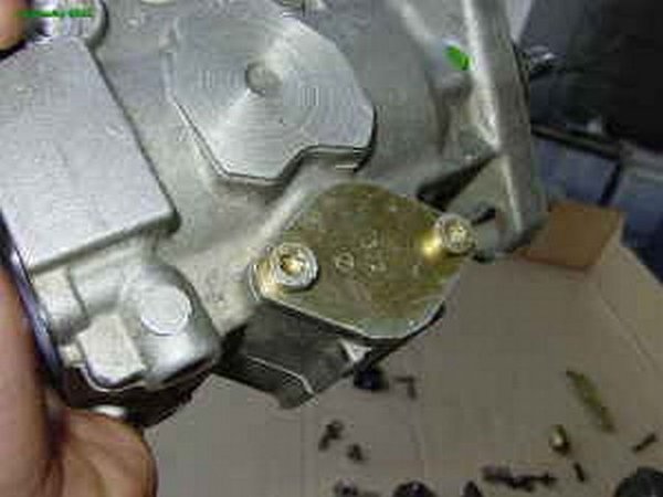

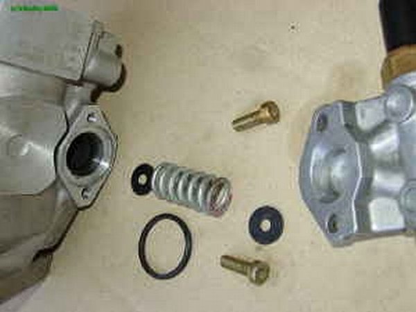

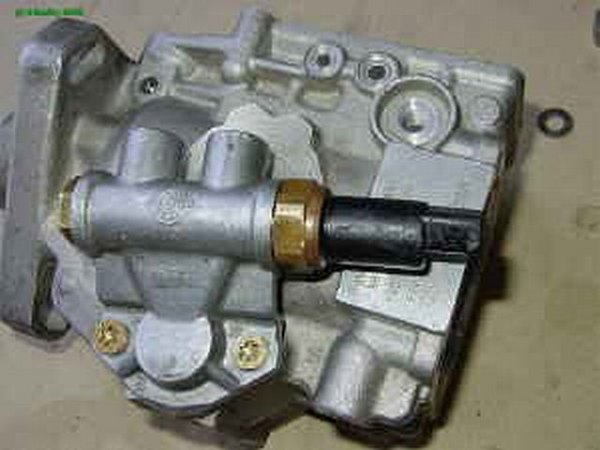

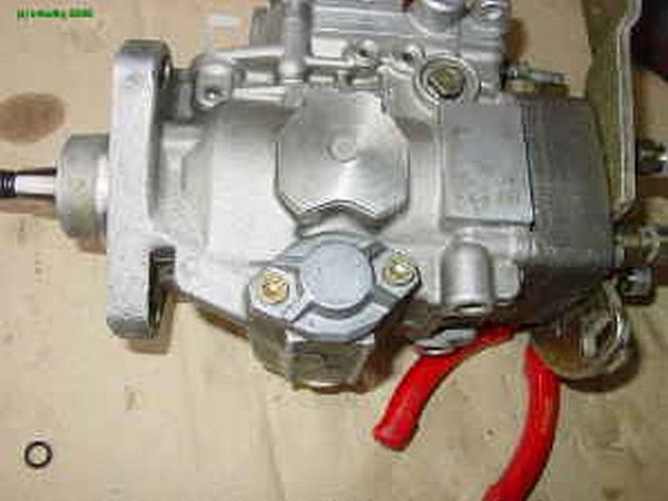

Hejsan, igen, det är nog bara en O-ring som läcker och det beror mer på att pumpen används för lite än hur många mil den gått. Firmor vill gärna "renovera" pumpar för dyra pengar bara för att det finns ett litet läckage som går att åtgärda med en packning. (God förtjänst.)
(Bilderna är på en pump utan membranklocka för turbotrycksavkänning.)
Ser det ut så här på din pump så är det kallstartventilen. Det sitter en O-ring som tätar locket.
Dock lite fjädrar och skrot man får hålla reda på. Men O-ringen ligger bara i ett spår och tätar locket.
Eller bara lock.
Eller så här.
Lycka till :). JANKRO.

Tack JANKRO för bilderna
Detta liknar min pump.
Ser vi på nedersta bilderna finner vi en täckbrika. På näst sista bilden av gjutet al, sista bilden av plåt.
Det är ur denna som en axel kommer och via en spak och stålina 1 dm, (bowdenkabel) är kopplad till dragmagneten.
Ovanför denna bricka på bilderna finns en planad yta, här finns "gasreglaget" med samma typ av utgående axel, på min pump.
Jag överväger att ta bort den här funktionen och sätta en täckbricka. Så den blir som din bild.
Det är ju inte aktuellt med kallstarter.
Frågan är bara vad för överaskningar som möter bakom brickan med axeln och dess genomföring. En skvätt diesel förståss..... förmodligen är det inget tryck vid denna punkt.
