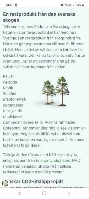

Okej, men den HVO som Preem tillverkar görs av bl.a. råtalldiesel som görs av tallolja....
Men det tillsätts såklart ingen tallolja eller rapsolja direkt i dieseln, det stämmer
