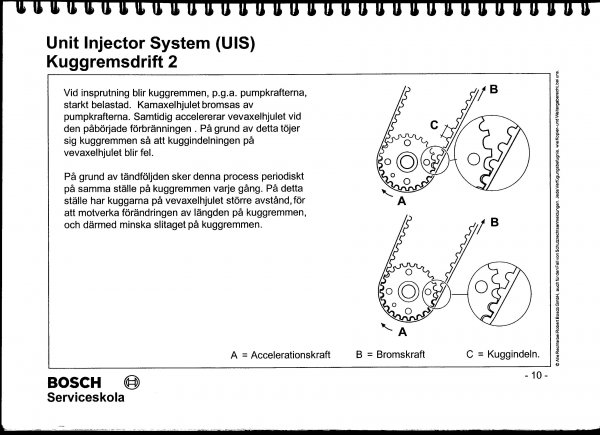

Lägger in en bild från Bosch serviceskola som berättar lite om kamremmen på dieslar med enhetsinsprutare.
Kan kanske förklara lite varför intervallerna på vissa dieslar är kortare än på bensinare.
Dessutom ökade ju bytesintervallerna på Fiat när JTD-motorn (common rail-motor) kom.
