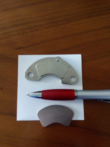

Tips om gamla hårddiskar.
Delar man en hårddisk så finns det 2 st STARKA magneter som är mycket användbara.
Ett hårt jobb att dela hårddisken.
Nästa omöjligt att dela när man satt ihop dom.
Dessutom är hårddisken demolerad för alltid.
Översta med hållare. understa utan.
Visa bilaga 149044
Jojje
Off topic, hur fick du bort magneten från hållaren?
