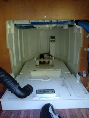

Jag har fått ett elektriskt fel på toan så jag måste få tillgång till säkringar och relä. Tyvärr sitter de längst in i utrymmet så jag måste dra ut bottenplattan en bit för att få bort fästet för säkringar/relä. Jag har lossat de fyra skruvar som håller fast ottenplattan, men den sitter ändå fast. Det går att "vicka" lite på den sidledes men inte få loss den. Det verkar som den sitter fast någonstans i mitten, men jag hittar ingen skruv e d som håller fast den.
Har någon varit ut för detta och som vet hur man kan lossa och dra ut bottenplattan en bit?

Inte kunnig alls på detta men fördjupningen i mitten är väl avsett för ett kolfilter för utsug från toan och det har väl utlopp under bilen. Så var det i allafall på vår Hymer. Kan det vara något där som håller emot?

Nej, där sitter inget, det finns SOG som du kan se på slangen som skall sitta på kassetten.

Hej det är två skruvar på varje sida i försänkta hål /halle

Tack, men det är relä och säkringarna som sitter längst in på min bild som jag vill åt, inte spolknappen. Det har varit läckage i packningen till kassetten så kontaktstiftet till säkringen har korroderat.
Sorry, jag såg försent att det fanns användbar instruktion lite längre ner i manualen. Skall kolla när det slutat regna.
