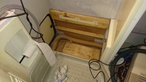

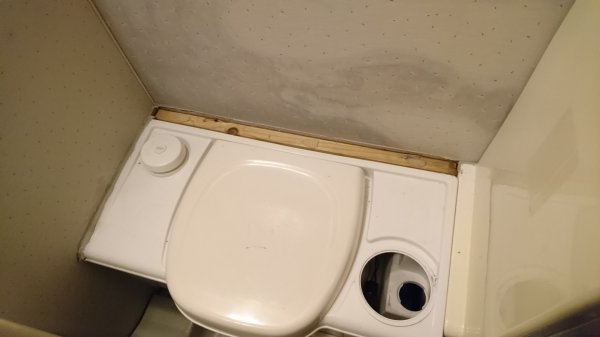

Jag håller på att försöka byta ut alla vattenledningar(kallt och varmt) och har stött
på patrull med att få ut vissa som går runt bilen och under bla toaletten.
Kunde jag demontera toaletten så skulle allt nog gå ruggigt mycket lättare men jag kan
inte komma på hur man demonterar den.
Är det någon som vet, det finns en list i bakkant som jag ej pillat loss, kan det finnas skruvar därunder?

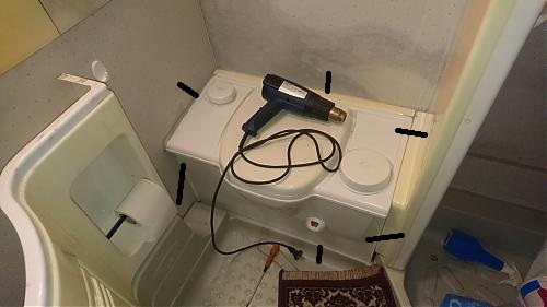

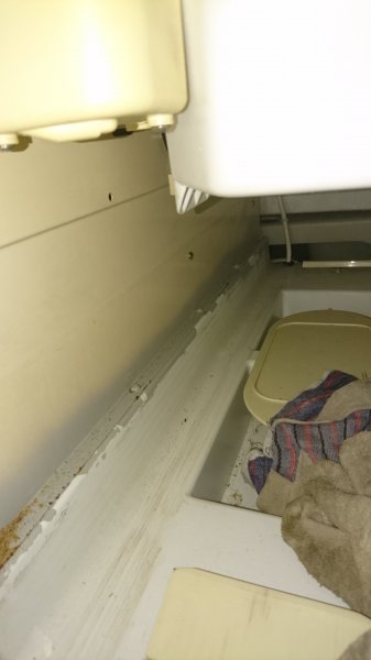

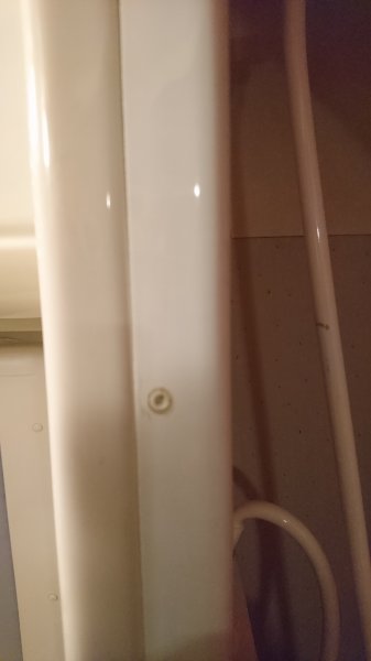

Är det dessa(vänstra bilden), sitter halvtaskigt till, kan det verkligen var så den är monterad?

Bennsan
5.740
Vänersborg
12368
Sv: Demontera toalett
Plockade ur en sådan på en Swift för många år sedan och jag vill minnas att det satt skruv i botten när man tagit ur kasetten som man kom åt genom luckan.
Jag plockade också ut toan på min dåvarande Swift. Det var ganska enkelt. Jag skar i fogen längst upp & i framkant på toan & sedan var det bara att lyft loss den. Den hängde krokad på en dold skena i bakkant & vilade på sockeln nertill. Det som skall till är att koppla isär kablarna till pumpen.

Är den limmad menar du, i vilken kant då?
Och vad gör listen i bakkant, finns det något under den?
Den är inte direkt limmad utan fogad. Du bör se fogen i ovan- & framkant mot väggarna, kanske också mot sockeln nere vid golvet. Listen i bakkant är skruvad i väggen & på den sitter toan fasthakad. Börja med att skära i tätfogen runt om & lyft bort toan så ger det sig själv hur det ser ut. Det är mycket enklare än det verkar. Lycka till.
Som Benssan säger den "hänger" på en list i bakkant. Under handskarna i dom nedsänkta rektanglarna sitter det skruvar. Det är 4st på min bil. Tag loss vattenslangen och elen. Sedan är det bara att lyfta upp toan och lyfta ut den.
MEN på min bil var det jättetrågnt. Jag hade som tur var ett fönster på toan så att jag kunde vrida den. Så att jag fick ut den. På min husbil så var alla ledningar, vattenslangar och Trumas luftkanaler ihopdragna med buntband. Så jag fick skruva ut halva inredningen för att knipsa av buntbanden.

Jag har plockat fram mer info. På bilden har jag märkt ut var man skär. Dokumentet visar hur toan är monterad. Bild 12 visar var skenan för upphängningen sitter & bild 15 hur man hänger upp den.

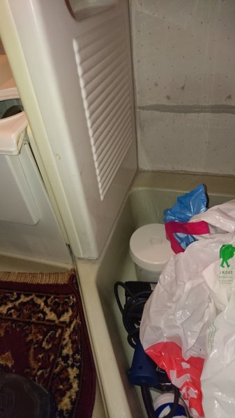

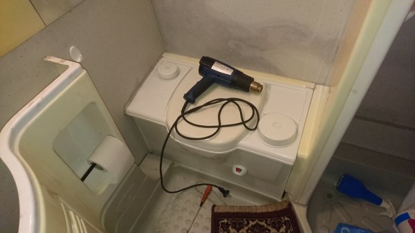

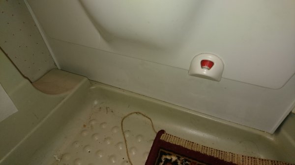

Trots bra förklaringar och manual kan jag inte få loss den i framkant, bakkant verkar lungt.
Kan inte se någon fog alls i framkant och den sitter stenhårt, visst måste innegolvet kunna vara kvar?
Skarven är mellan det mörka golvet & den ljusare toaletten. Min toa var bara tätad/limmad med Sikaflex där. Men det kan ju vara så som någon skrev att den även kanske kan vara skruvad i botten under kassetten. Kolla den här länken & speciell inlägg 31 så kanske det ger något.

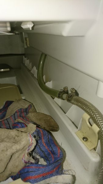

Vad är det för skruv och beslag man ser i den högra bilden i inlägg # 3?
Pålle
Hej, du menar den vid slangen. Jag har antagit att den bara håller slangen men när du frågar så...:)
Men nu när jag läser igenom alla svar noggrant samt smiter utr från mellon utan att någon märker det så är det precis sombåde Håkan och Peter mfl skrivit, skruvar i botten och dom var täcka med tätgugga :)

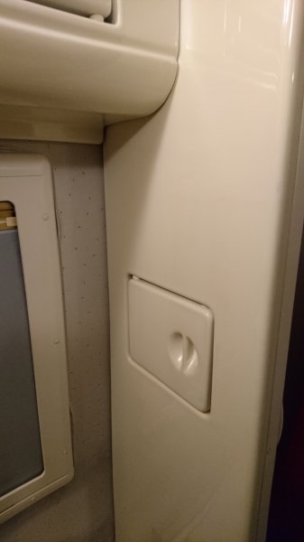

Det sitter en plåtlist i bakkanten som är skruvad i väggen men sen har för mig att det satt några skruv innanför luckan på utsidan bilen direkt in i toan.
Angående Blinstyre så har du gett så många goda råd och kommentarer här på forumet. Så något Blindstyre är du absolut inte :):)
Det stämmer, tre stycken.
Ska ge mig på toan imorgon bitti och hoppas det går bra då jag har lite pyssel att göra och sportlovet ligger en dryg vecka bort bara och husbilen är tilltänkt som fordon och bostad:)
