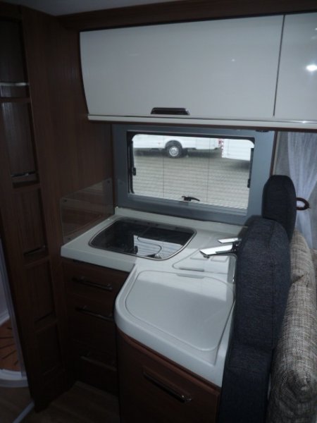

I den Niesmann Arto vi har är locket delat
    59,7 KB · Visningar: 19

Hej! Delat lock har vi i vår Hymer också men båda locken ska vara öppna när en spislåga är tänd. Värmen kan orsaka spänningar i glasen som då kan spricka.
Hälsningar Sanddammaren

När vi använder spisen används endast den delen som har två lågor. Har då alltid det locket för den ensamma lågan stängt. Fungerar hur bra som helst. Har en enda gång använt den ensamma lågan med två lågors locket stängt. Pang krasch så sprack det locket. Berodde på att kärlet i det här fallet hade för stor diameter så värmen spreds för nära det stora locket. Men som sagt, tvärt om fungerar det.

Precis, man får passa sig så att man har tillräckligt avstånd till gasol-lågan, annars kan det stängda locket bli för varmt och explodera.
