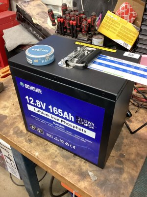

@Majk jag står inför i princip samma här, fick hem vårt Lifepo4 batteri idag.
Så bli till att testa med Ne287 som jag tror är efterföljaren till din laddare.
Ciao!,
Mitt batteri ramlade in idag, så nu står det på laddning och väntar in helgen för installation & testning, ska bli intressant.

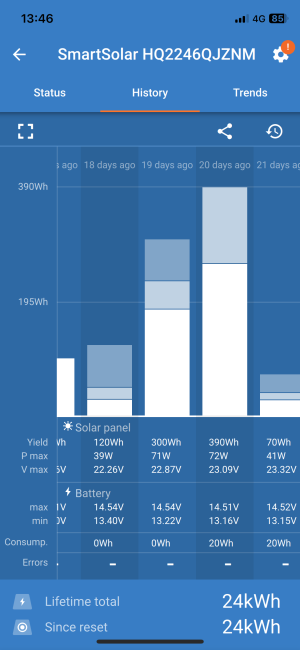

Det var en solig helg i mars men den gav inte så mycket, kan kolla när jag kommer hem, men tror att max var 16w, sen var den gav totalt under lördag som blev heldag får jag kolla i appen när jag kommer hem, Fredag körde vi till fricampingen, söndag hem vid 13 tiden.
Bättre sent än aldrig, detta fick jag in under den helgen . 19-21 är dagarna när vi var ute!IMG_4843.PNG
