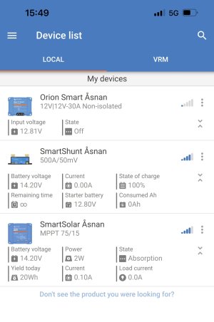

Når batteri er på 99% lades kun ganske lidt.
Det går faktisk at finde værdien for hvornår ladningen går i gang igen i indstillingerne for din ladeprofil i APP-en i telefonen.
Du kunne eventuelt prøve at aflade dit batteri med en eller anden større forbruger, så vil du kunne se hvornår ladningen sætter ind for fuldt igen.

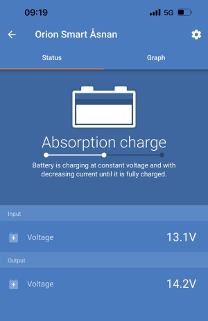

Hei.
Hvis batteriet er fullt vil det ikke ta imot mer strøm.
Hvis dc-dc laderen din har blåtann kan du laste ned appen : VictronConnect, og da vil du se innstillinger og lading der.

Hej när du ändå håller på att pyssla lite så kan det vara läge att dels gå in på din/dina Victron och döpa om eller lägga till något i namnet, för hamnar du på en tätbefolkad ställplats eller camping så kan det komma upp en hel drös med Victron... ex... DC/DC laddare eller Smart Solar och det går inte att skilja på dem om de inte har ett eget namn eller tillägg som Jari.T's har.
Samt samtidigt lägga in en egen pinkod i den/dem i stället för (är det fyra nollor original ?) (nej kollat, sex nollor original skall det vara) så ingen annan kan komma in och bråka med dina inställningar... eller stänga av den.
Koppla sen in den till appen med nya pinkoden behöver du bara göra första gången.

Just det, du kan även ladda hem en annan app :p, i den kan du få förklaring på ex. vad olika blinkningar m.m. betyder och vad Victron'en håller på med eller vad som inte är ok.
Den heter "Victron Toolkit".
Kanske liite för mycke appinfo, men bra att ha tillgänglig om något krånglar så man vill snabbkolla något blinkmönster på dioderna.
