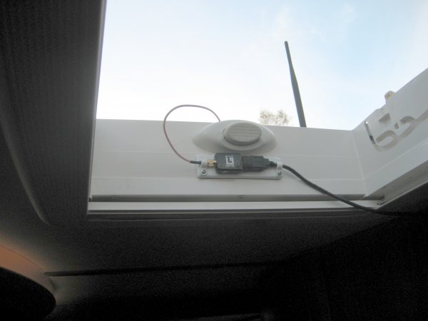

Så här har jag monterat de omtalade grejerna från Kjell & Co. Magnetantennen sitter fast på en metallplatta på solpanelssargen.
Roadglider
Jag har också grejer från Kjell & Co och jag använder den långa antennen direkt på USB-stickan. Alltså inne i bilen. Funkar förbluffande bra.
