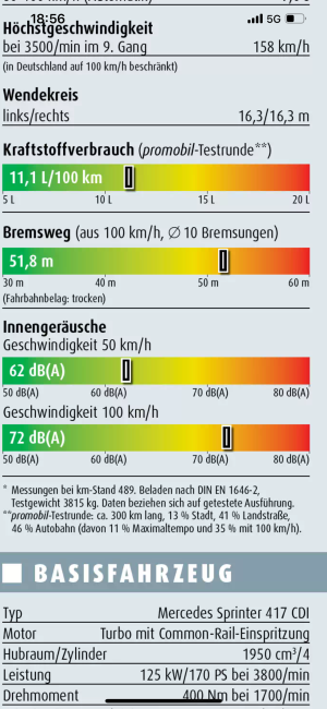

Databas kan jag inte tipsa om - Promobil anger ljudnivå vid 50 och 100 km/t i sina tester. Har du det inte skaffa Readly då kan du söka i gamla nummer.
Har halvintegrerad - fick ner ljudnivån med heltäckande matta, lådinlägg från IKEA till skåpen och alubutyl i dörrarna.
Har Readly. Ska söka tack.
