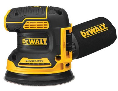

PS. Jag har redan en DeWalt slip-oscileringsmaskin som även bör fungera för lackpolering, men hittar inga polering-tillbehör på nätet.

Risken att polera igenom med en oscillerande maskin som Renko har är ganska liten, det går inte lika fort som med en roterande, men det blir bra.

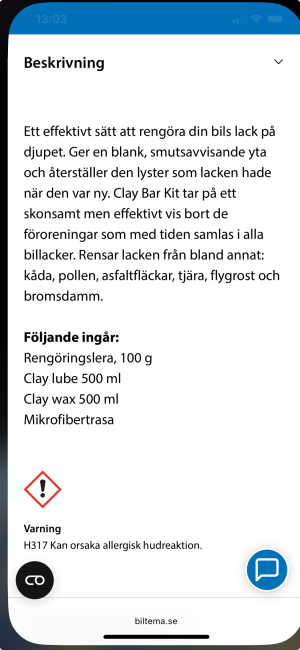

Vill du finlira så kan jag rekommendera att tvätta med lera. Finns att köpa på välsorterade biltillbehör butiker. Jag rekommenderar starkt att använda den vid känslig lack.
Lacken blir len och fin efteråt.
Låter intressant, ungefär vad jag var ute efter men aldrig hört talas om dessa produkter. Det innebär att jag skippar starkt slipande rubbing och tar snällare produkter ; )
Min oscillerande DeWalt maskin har inställbar hastighet så det borde inte vara problem med.

Clay bar använder man innan polering, glöm inte att ha lite bilschampo som smörjmedel för att inte repa lacken och att inte trycka för hårt.
