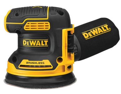

Nu är det nog hög tid för att ta bort alla ”prickar” och sedan vax-polera vår lilla husbil. Den är inte stor (MB Sprinter 6m), men den behöver rätt mycket kärlek och ömhet efter 10 intensiva år från Punta de Tarifa i Spanien till Nordkap i Norge. Jag har 5 månader på mig och skulle vara tacksam för lite vägledning om HUR jobbet ska göras och vad jag bör tänka på.
Har redan köpt kvalitets carnaubavax i vintras men saknar kunskap om rubbin (rengöring) mot alla prickar från träden, autobahn-asfalt och mina stenskott-lagningar.
Tacksam för all hjälp & alla tips.
PS. Jag har redan en DeWalt slip-oscileringsmaskin som även bör fungera för lackpolering, men hittar inga polering-tillbehör på nätet.

Risken att polera igenom med en oscillerande maskin som Renko har är ganska liten, det går inte lika fort som med en roterande, men det blir bra.

Låter intressant, ungefär vad jag var ute efter men aldrig hört talas om dessa produkter. Det innebär att jag skippar starkt slipande rubbing och tar snällare produkter ; )
Min oscillerande DeWalt maskin har inställbar hastighet så det borde inte vara problem med.
