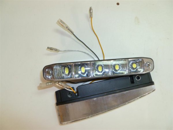

Det finns DRL ( day running ligths) som har 3 anslutningskablar och då kopplar du :
1 kabel till D-polen så tänds dom när generatorn laddar .
1 kabel minus anslutning = Jord
1 kabel till halvljusets plus
Då tänds DRLen när du startar bilen och generatorn laddar och när du slår på halvljuset så slockar dom .
Mina DRL är på 6w /sida .
    61,1 KB · Visningar: 28
