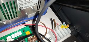

Idag när vi hämtade ut husbilen och tittade under förarstolen där de satt solcellsregulatorn så upptäckte jag att det var 5 st kablar som var avklippta/avgnagda.
Konstigt tyckte jag men kom direkt att tänka på att det kanske är möss som letat sig in i husbilen för att söka föda under vintern. Kollade runt i husbilen efter spår av

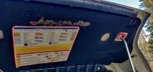

möss men kunde inte hitta något bajs eller andra tecken på att möss varit inne på besök. Sen kom jag genast att tänka på att jag tagit ett kort på regulatorn när vi hämtade ut den för nyleverans från firman i maj 2019. Tittade på de korten och såg då att kablarna redan var av då också och att en del av isoleringen som sitter under huven i motorrummet också verkade avgnagt. Kanske hade angreppet redan skett när bilen stod ute hos firman under vintern innan vi köpte den ? Hur som helst så är jag väl mest nyfiken på vad det är för kablar som är trasiga och vilken funktion de har , om någon vet innan jag kontaktar firman för den årliga servisen under våren.
Är det någon som vet eller har sett nåt liknande? Bilen är en LMC Cruiser Premium T 701 Spring Edition 2018. Är det någon som har en likadan husbil så ta gärna kort under förarstolen så kan jag jämföra. Bifogar några bilder ....IMG_20191012_142051.jpgIMG_20200215_123455.jpg

Min bedömning är att de är avklippta med tång. Verkar ha varit en anslutning till något som funnits i bilen, t.ex. larm.
Edit: Åke hann före men vi är överens. :)

Jag hade en båtmotor där möss en vinter tog sig in under kåpan och bet sönder kablar. Snitten var absolut inte så där fina och rena. Det måste vara en avbitare som klippt kablarna.

det är nog kablar till solceller som är avklippta och matning till boxern kolla på taket om det har suttit solceller !

Kablarna är helt klart klippta med avbitare. Konstigt, finns inte motsvarande ändar under stolen? En sak till, plinten som de kapade stumparna är anslutna på är ju tom. Inget annat inkommande är ju anslutet. Gissningsvis har något varit eller har varit tänkt att anslutas till EBL'en.

Tack för alla svaren, tycker ju också att snitten ser ovanligt vassa ut för att vara gnagare och de kanske har påbörjat och avbrutit någon installation från fabrik men tagit tången då det går snabbare. Det finns inga motsvarande kablar som det verkar anslutet till heller.
Angående huven så är det nog möss som suttit där och gnagat lite isolering

Tittar man på färgerna å kabelarean. Dom som är blåa å bruna är ju 230v kablar. dom andra är ju lite tunnare 12v. Brun är +, svart är - , den röda brukar man dra för extrautrustning + kabel. Men man vet ju inget i detta läget. Men som dom andra skriver, avklippta kablar

Ser en på hvordan kabelskoene er montert på kablene ser en at det er 2 veldig forskjellige pressverktøy. De blå og brune ser nesten ut som presset med en hobbyytang, mens de tre andre er maskinpresset. Har bilen hatt en annen eier før som har montert noe som han siden har fjernet?
