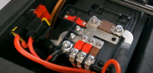

I vår förra Fiat-Kabe satt 50A säkringen direkt vid startbatteriet.
Det låter också som att startbatteriet har en "egen" direktanslutning till 230V-laddaren.
Är det en Fiat Ducato så skall det sitta ett antal säkringar på pluspolen i en plastplatta, batteriet sitter framför förarplatsen, 50 A säkringen kopplar startbatteriet till bodelens elblock.

Det är någon av dessa säkringar och vilken det är får man mäta sig fram till. Ofta är det den som sitter till vänster men om den inte finns så har de monterat en säkring på den tomma platsen till höger.
Ja det är två bruna , tre röda och en gul på bilden.
Det kan vara i princip alla utom den stora bruna. Bäst att spännings mäta efter alla säkringar.
eller så tar man en 12Volts lampa och en kabel att testa med.
Jag sökte på detta " mega säkring " i google och hittade en massa ställen som säljer dessa.
Tack Håkan ! Har hittat min yttersta röda som har gått.
