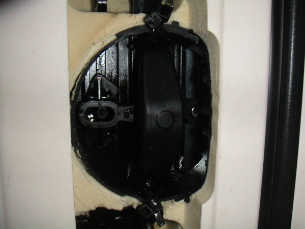

Det er den "nye" dørtypen med en stor plate som sitter med 4 skruer på innsiden? I så fall ta av denne platen under der er det endel stenger som kobler til håndtakene både ute og inne. Det finnes 2 feil som kan oppstå i denne delen:
1. De runde stagene kan bøye seg, selve låsen betjenes av det flate staget i bunnen av boksen, forsøk å skyve denn opp eller ned (husker ikke hvilken vei)
2. I den runde svarte delen av boksen finnes det 3 løse deler, 2 i plast og en fjær. Denne delen fikser automatikken i at en kan bruke håndtaket på innsiden for å låse opp døren i stedet for å vri på låseknappen. Her er det igjen 2 feilsituasjoner som kan oppstå: a) Den bevegelige armen henger seg opp i låst tilstand. b) Låsedelen løsner og ligger i bunn på boksen, dette skjedde på min Flair 2008. Endte med å stripse fast delen når jeg hadde satt alle delene på plass rett, brukte 4 små plaststrips.

Ser ut til at det er feil i konstruksjonen fra underleverandøren til Hymer konsernet. Jeg hadde feilen på en Flair 8000 CEB som jeg fikk levert i slutten av april, og den norske imortøren Kongsberg Caravan har hatt et par andre med problemer også. Noen bøyer de runde stengene, og andre - som hos meg - faller hele mekanismen fra hverandre. Buen over fjæren holdes normalt bare fast med trykket fra fjæren og to små hakk i rammen, det jeg gjorde var på begge sider å utnytte åpningen for den ene flate stangen slik at jeg kunne legge to små strips i kryss og på den måte låse bøylen fast i den runde plast rammen. Feilene er rapportert til Niesmann+Bischoff (Hymer werke Polch).
Legger med bilde av den modifiserte låsen.

Nu är allt med dörrproblem löst.Mekanikerna på Hymer-Center i Ängelholm var skickliga och trevliga. Förstärkning av invändig tråd samt låsning av låsvredet med 4 skruvar samt locktight på kolvskruven och saken var klar. Alltså 3 fel på dörren, vilket Hymer i Ängelholm åtgärdar på alla bilar dom levererar numera. Vi fick även fixat några andra småfel snabbt och lätt BERÖM åt VERKSTADSKILLARNA. Ser nu fram mot en fin semester med fungerande dörrar.
