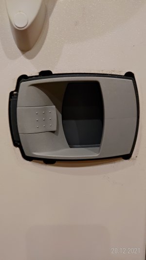

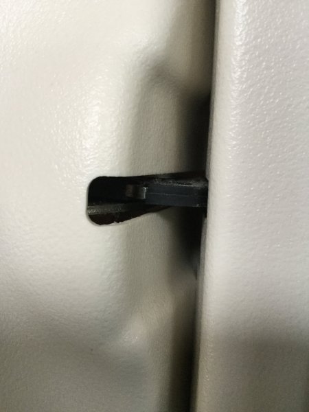

Peta bort ramen runt låshandtaget, ta bort täck kåporna på dörrhandtaget, skruva loss detta, lossa sedan den halvmåneformade plastkåpan som sitter med clips så kommer du åt låsmekanismen.
Lycka till

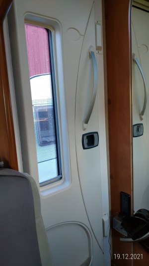

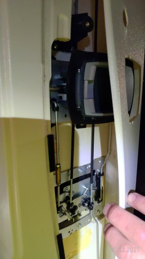

Kommer man åt att göra det från utsidan eller måste jag demontera insidan av dörren? Jag ser inga skruvar på insidan?

På min dør i en Dethlefs sad den indvendige beklædning fast med burretape "Kardborraband?", så prøv at følge forslag i indlæg 20, og derefter skyde noget plast ind i kanten, så du kan prøve at løsne den buede del af inderdøren.

På insidan, den stora halvmåneformade till höger på dörren ska bort.
Skruvarna håller dörrhandtaget.
Bakom den finns låset.

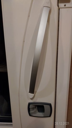

Den delen som ska bort sitter väl fast i handtaget i dörren men jag kan inte se var skruvarna som håller handtaget. När jag tar bort sargen på innerlåset så ser det ut att kunna gå fritt om jag bara kan få loss handtaget

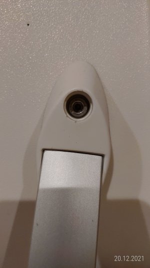

Det sitter två runda små plastpluggar på det stora handtaget,peta bort dessa under sitter skruvar.

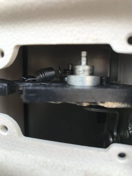

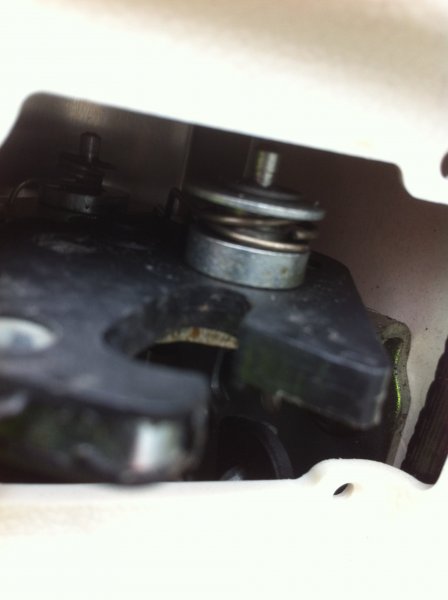

Jag fick isär det men tycker allt verkar löpa fritt så det är nog någon del i låscylindern som hängt sig. Jag provade att värma det men får väl i värsta fall byta lås cylinder. Vi får köra en längre tur så kanske det skakar rätt.
Ganska imponerande med dessa plastdetaljer att de är flexibla så här efter drygt tio år. Jag trodde det skulle spricka när man tog i det
