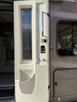

Hej.
Våran dörr visas att det är fortfarande öppen i instrumentpanelen. Vad för signal sänds det från dörr till instrumentpanelen? Vilket gör att det larmar varje gång man rullar igång. Är detta något återkommande på dessa bilar? Vi har en Hymer B 708 PL.
Bild nedan på våran dörr. Något man kan fixa själv ?
    2,1 MB · Visningar: 31

Hej.hadde det problemet själv på en hymer centrallåset fungerade inte och den larmade dörr öppen.entråd var av i kabeln till dörren

Jag kan låsa upp med central låset men ej låsa. Eftersom den tror att det ÖPPEN. Men en kabel, fick du slita ner hela innerdörren?

Blivit ett veck på kabelslangen mellan dörr och karm skar upp ock skarva de den sedan lindade med eltejp. Men vet ej hur förbindelsen ser ut på din bil
Jag hade en ml i 630
