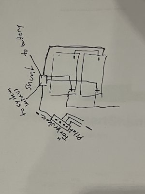

Hrj. Har en Victron shunt som jag precis monterat men den är helt död. Ingen lampa och den går inte hitta med blåtand. Vad kan blivit fel? Som ritning fast AUX till startbatteri

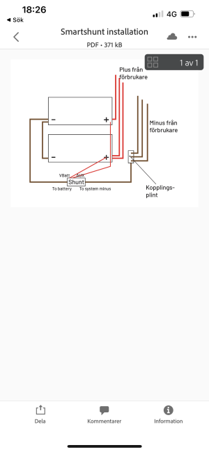

Som jeg ser det har du koblet de 2 batterier forkert
Se den nederste tegning med 2 batterier på linket.
Der skal bare være en plus ledning til forbrugere (EBL) og en ledning fra batteri til shuntens ene ende og alle minus fra forbrugere til shuntens anden ende.
de tynde ledninger er til diverse målinger som er anvist i beskrivelsen
