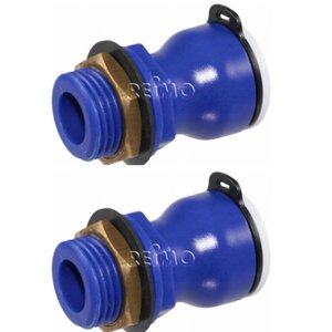

Nu har jag bytt pump funkar kanon. Men det funkar bara med den här Uniquick kopplingen, detta beror på djupet i vattentanken. Hymercenter i Örebro hävdar med en druckens envishet att den inte finns.Jag återanvände den gamla
