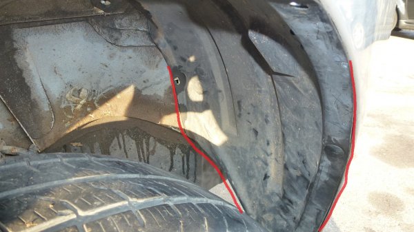

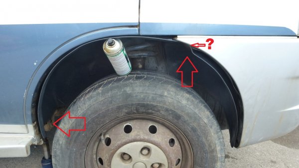

Hej kära H-bilsvänner..... Efter att jag har läst här på forumet om heltäckande innerskärmar till våra H-bilar så beställde jag ett par från Campa Sweden..... Nu när jag skall montera dem så ser jag där sitter redan en främre innerskärm... så då tog jag bort den och passar in den nya Se foton.... till min förvåning så täcker inte den nya främdre delen lika bra som den som satt där trots att jag har dåligt justerar upp skärmen (Så på fotot skall öppningen vara större) .... så nu undrar jag om någon annan här på klubben har erfarenhet av innerskärmar från Campa Sweden till en Fiat Ducato...

Har monterat på min Fiat -16, krävde en viss tillpassning av ytterkanterna med plåtsax, annars bra passform.

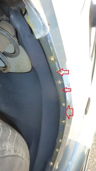

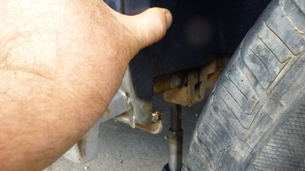

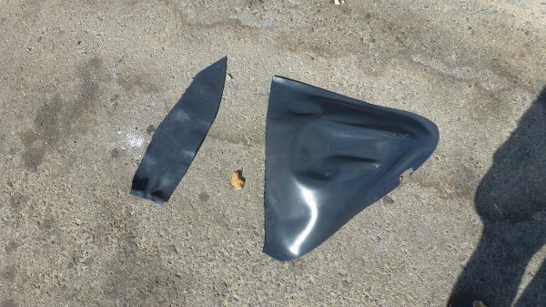

Det hade gått bra om där bara hade funnits tillräkligt med material i innerskärmarna..... men vad gör man när det inte räcker till (innerskärmarna täcker inte hela hjulhuset)..... Jo.! Jag satte ditt den främmre orginal plast innerskärm och sen var det ju bara att kapa "skiten" ... men även om det nu bara var den bakre delen som skulle monteras så stötte jag på flera "problem" så som att det var omöjligt att få till den delen där stänkskyddet sitter.... så fram med gasen och värma plasten då kunde jag forma den som jag ville och så att den passar (hade nog varit bättre och billigare att få ett stycke termoplast och sen forma den efter hjulhuset)... tyvärr så var där knapt med material för att skruva i hjulhuskanten (se bild) jag har satt dit rostfria skruvar/brickor.... Näää jag är 100% säker på att jag har fått en B-produkt ..... de bitarna jag kapade av lät jag ligga på marken.... till min förvåning så rätade de sig ut i solvärmen...

I går monterade jag höger innerskärm.... det blev att kapa den också då den också inte täcker så bra, jag undrar hur de (Campa Sweden) har tänkt att passa in dessa innerskärma till bilen? För utan värmepistol (jag använde en gaspistol) så hade det varit helt omöjligt att få dem på plats... titta bara på ena fotot där jag har justerat in tillfälligt efter stötdämparen, då ser ni tydligt hur felaktiga dessa är...Sen täcker de ju inte hela hjulhuset.... Jag har skickat ett mail till Camap Sweden.... men än har de inte hört av sig.. så jag vill varna andra här för att handla på Campa Sweden....(visserligen gör var och en som den vill).... men jag kommer aldrig mer att handla där....

Tack för ditt svar.... men då har jag ett par frågor hur skall jag få inneskärmarna att räcka till när det redan fattas material (se bilder) som inte täcker hela hjulhuset och ännu mer kommer ju att försvinna om jag värmer upp innerskärmen så den sitter tätt emot karossen.... och hur skall jag trolla fram det som inte finns se också fotot där jag har skruvat innerskärmen (den täcker ju inte ens hela hjulhuskanten det verkar som någon har skrurit av för mycket när man renskar innerskärmen efter värmepressen).... och hur kan de båda S-knycken ha hamnat lika mycket fel på båda skärmana???? nu väntar jag på ett tydligoch klart svar från dig.... för här är för många frågetecken....
