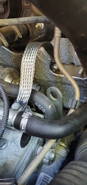

Hade som du. Det var dålig jord mellan motor och chassi.. Lätt att kolla. Sätt en startkabel på nått bra ställe på motorn och jorda den andra i chassit. Läs av värdena då.
Jag har en tråd med bilder hur jag fixade detta vanliga problem

Men börja med det lätta. Trodde att min generator var paj men jordfätan,somm sitter illa till hade dålig kontakt. Drog en ny och funkar fint. Se bilder o text högre upp i denna tråd

När jag hade dålig jord så laddade generatorn kasst

I somras så var mitt startbatteri helt dött en morgon efter tre dagar ute med husbilen, trots flera timmars körning varje dag. Fiat Ducato 3.0 2011. Batteriet var helt nytt, men bilen gick knappt igång trots bärgarens superbooster. Tog en bra stund innan den började gå jämnt igen. Fick analysen från Dahlgrens i Uppsala att det nog var jordflätan. Den byttes, och problemet var borta. Den gamla jordflätan såg helt uppärgad ut. Att det trots allt har funkat en längre tid med dålig fläta har nog berott att vi stått på el rätt ofta, och att det tillsammans med solpanelerna hade laddat startbatteriet tillräckligt. Men dessa tre dagar var det mulet och regnigt, och ingen el. Och då fick den dåliga jordningen bekänna färg...

Aldrig fel med att testa jordningen. Jag har nu 2 jordfätor till motorn. Lirat fint och vilken laddning det blivit..
Jag gjorde som i ditt tips i din tråd. Satte på en extra jordfläta mellan motor o chassi. Hängslen o livrem kanske? Men nu sitter den där för en femtilapp....
