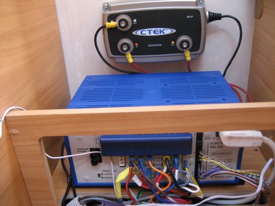

Det finns en laddare från Ctek, D250S, som är en DC/DC laddare. Den löser problemet med att bodelsbatteriet laddar parallellt med startbatteriet. Med en sån här laddare så laddas bodelsbatteriet separat och på samma sätt som man står vid elstolpe.
Laddaren tar 12V från generatorn och med en DC/DC omvandlare så matas laddningelektroniken. Det är samma typ av microprocessorstyrd flerstegsladdare som i alla Cteks laddare. Men temperaturkompensering och allt. Det är alltså inte en laddbooster som bara höjer spänningen.
Jag monterade den i helgen så den har ännu inte än fått visa vad den duger till.
