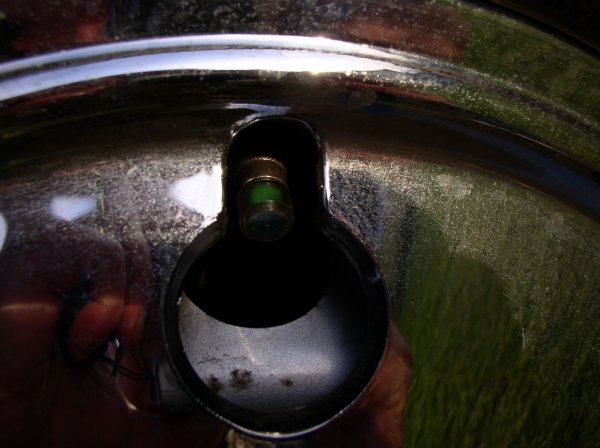

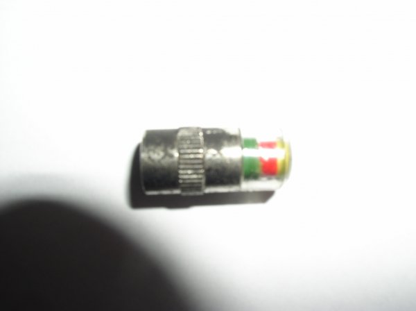

Jag driver en däckverkstad i Stockholm och jag rekomenderar INTE någon att montera såna här ventilhattar. De har en tendens att börja läcka och då står man där med ett tomt däck. Skaffa en riktig tryckmätare och ta er tid att kolla trycket med jämna mellanrum. Ni spar både bränsle och däck på det sättet

Rolle242, hva ville du velge på tvillingmonterte hjul: slangeforlenger for ventilene eller denne trådløse hatten. Uten ett av alternativene kan det på mange biler være nesten umulig å kontrollere trykket på indre tvilling uten å krype inn under bilen, selv den yttre kommer en ikke til uten med luftslangen på macken og den er ikke presis. Min Flair (Iveco Daily 65C18) kom med slanger montert fra fabrikk - etter et år kom det nye slanger fra fabrikken grunnet flere brudd på de opprinnelige slangene så de valgte å bytte ut alle fra det partiet. Selv foretrekker jeg å kunne følge med på om det skjer endringer, jeg har og lært endel om oppvarming av dekk under kjøring fra disse trådløse sensorene.
Selvfølgelig er de sensorene en monterer inne i dekket bedre rent sikkerhetsmessig, men de kreves å installeres på et dekkverksted og en kan ikke bytte ut batteriene når de går tomme.
