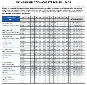

Jag har funderingar på dessa däck. Läste någonstans att de inte klarar så högt lufttryck som 5,5 Bar = 80 PSI. Stämmer det? Vilket rekommenderas på bakaxel på min Pössl.
Det beror på din bakaxelvikt samt dimension, märke, modell på däcken, det finns ofta trycktabell från däcktillverkaren.
Det är alldeles för högt till en plåtis, en utgångspunkt tills du har vägt axelvis är Fram 3,5bar Bak 4bar. Enligt tabellerna kommer du förmodligen att hamna lägre än detta. Med de här lufttrycken får du en väldigt mycket trevligare bil att köra.
Här är en tabell från Michelin, 5,5 verkar inte vara något problem.
Men anpassa trycket efter din axellast.
