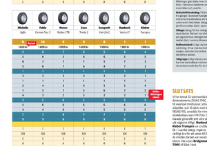

Det jag tänker när jag ser testen är att mellan sämsta och bästa skiljer det 350:-/st * 4 = 1400:- att slå ut på de år som dom håller så förstår inte jag varför man inte köper det bästa däcken. Kostnaden för våra husbilar är ju ganska hög så denna skillnad på 1400:-/5-6 år är ju försvinnande liten. Den dagen man råkar in i en oväntad svårighet vill man ju inte att däcken inte presterar maximalt.

Dessutom är Michelin dyrast trots måttlig prestanda, men när det gäller CPdäck finns inte så många att välja på.

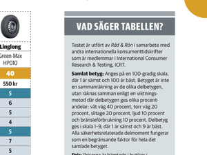

Funderar på vilken organisation som har utförd testerna för Råd & Röns räkning. Inte alldeles enkelt att testa däck som passar bäst till en husbil antar jag. Har någon sett relativt nya tyska tester på CP däck?

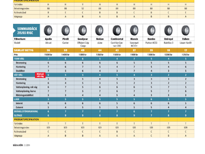

Här är en tysk test, visserligen några år på nacken men dimensionen är kanske mer passande för husbilar och beteckningarna på däcken är också typ Camper eller Cargo.
Här är det då Nokian och Continental tillsammans med Nexxen som ligger i topp. Även här är Michelin en bit ner, men Michelin brukar sällan få höga poäng i tyska tester (egen reflektion).
Titta på bilderna så ser man tydligare de olika summeringarna.
Reifentest 225/65 R 16 C: Starke Reifen für Fronttriebler
