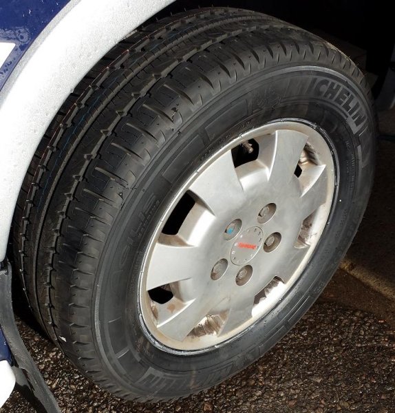

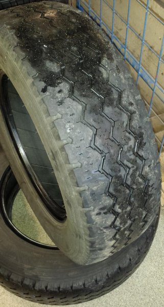

Gunillas Kenth
13.484
Hässleholm
Sv: Däck till husbil.
Jodå, det kan jag gå ed på, 71.488 km exakt. Bilen väger runt 3.800 i genomsnitt. Jag har skiftat bak och fram en gång för några år sedan. Michelin 225/65 16 C Agilis camper (CP).
