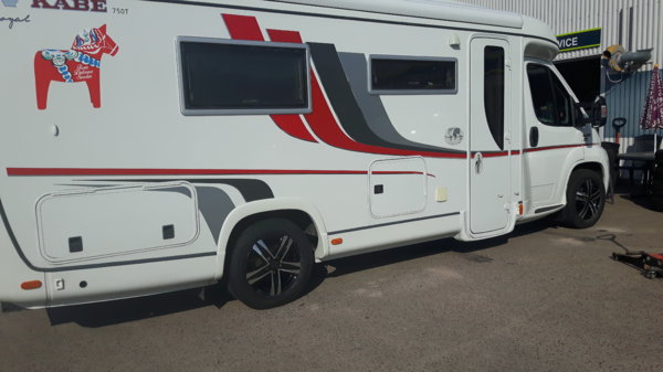

Däck till husbil
kjelka
183
Örebro
6650
Sv: Däck till husbil
Om jag söker vinterdäck till min bil via reg.nr på bythjul.com så får jag 29
förslag. Samtliga förslag har belastningsindex 100 och min bil kräver 109.
Då kan man fråga hur seriösa och kunniga däckhandlarna är.
Kan sånt här spöka till det så man får riktiga bristningar och punkteringar?
