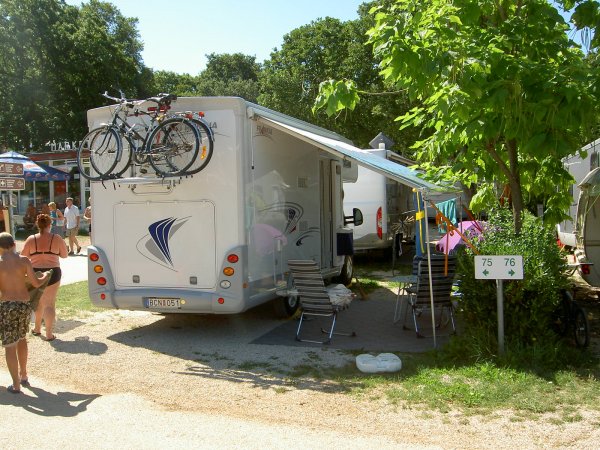

Sv: Cykelställning
På vår Frankia har vi cykelstället placerat över luckan.
Med hjälp av en vev sänker man ner stället när man ska lasta eller lossa cyklarna.
Funkar perfekt.
Här är en bild:
    447,4 KB · Visningar: 23

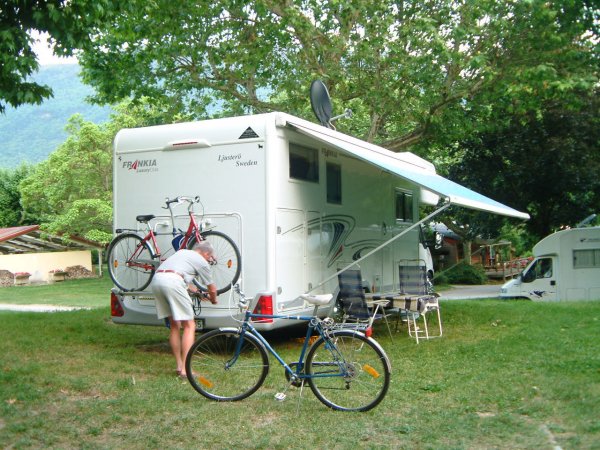

Sv: Cykelställning
Vi hade en Frankia 800, årsmodell -02. Vi monterade ett cykelställ för två cyklar på garageluckan och det var inga problem med det.
Hälsningar Anders
    281,9 KB · Visningar: 12

Sv: Cykelställning
Blir det inte en stor belastning på gångjärnen vid denna montering, det är väl inte så lätt att öppna luckan heller?
Piraten
F.d. 55337
Sv: Cykelställning
Vi trodde att det skulle bli belastning på gångjärnen och tänkte lägga något mellan luckan och karmen, men det behövdes inte. Vi kunde till och med öppna luckan lite när cyklarna var på. Men eftersom vi även hade en garagelucka på sidan så behövde vi ju inte öppna i bak när cyklarna var på.
Hälsningar Anders
