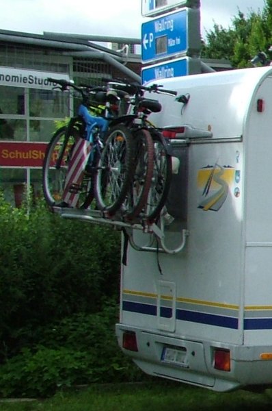

Cykelstället på fotot vevas upp och hamnar därmed ganska högt på bilen jämfört med ett "vanligt". Underlättar vid lastning och avlastning. Kanske kan vara en sort som fungerar...

Ja verkligen, ser jätteintressant ut. Vet du vilket märke, och var det ni som köpte det?

Jag hade en liknande cykelhållare på min Burstner 2004.Ställde cyklarna på det och vevade sen upp cykelstället i passande höjd.Då slippar man ju att lyfta upp cyklarna i huvudhöjd.Vet ej fabrikat, men kolla med Fiamma.

Fiamma har ett som heter Carry Bike lift 77, Omnistor har en som heter Omni-Bike lift.
På fotot är det en Fiamma men Omnistors är liknande.
Jag hittade bägge dom nämnda i en Tysk katalog och det är nog bara att söka på internet så kan man jämföra priser och utförande. Det verkar finnas ganska tydliga bilder med mått.
//Kicki

Mycket bra tips. Har själv ett cykelställ som sitter högt upp utan hiss och det är inget att rekommendera. Har sällan med mig cyklarna p.g.a. detta problem. Har ett MC-ställ som jag kan sätta EN cykel på men det är ingen bra lösning.
