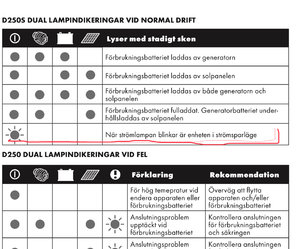

Bär jag var vid bilen idag för att kolla mina kopplingar så blinkade powerlampan på Dualen i snabb takt. Startade motorn och då lyste alla lampor som dom skulle men efter 1 timma började det att blinka på samma sätt. Står inget i manualen om det. Det var alltså inte Errorlampan
Kan det var det enl,bild men vet inte vad det betyder... kan det betyda att du har för lite ström i bo batteri.
    841,4 KB · Visningar: 35
