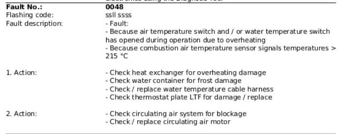

På vår senaste resa blev sista natten kylig då värmen slutade fungera. Vi stod på el plats men ingen skillnad på gas drift.
vredet lyser rött så fort man vrider på värmen.
kollat blink felkoder som säger KKLK LKKL
vilket jag fått fram betyder att kretskortet är spärrat pga överhettning ?
provat att återställa överhettnings skyddet som sitter tillvänster om krets korten. Finns det fler ?
kollat säkringar. Gjort den ström lös utan resultat.
Går det att låsa upp ett spärrat krets kort på egen hand ?
Någon som varit med om liknande problem med samma felkod kanske ?
Hoppas på några tips som tar mej framåt i felsökningen.
