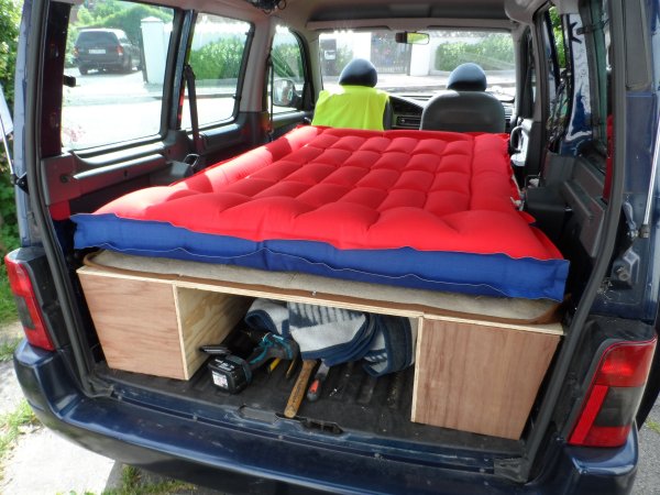

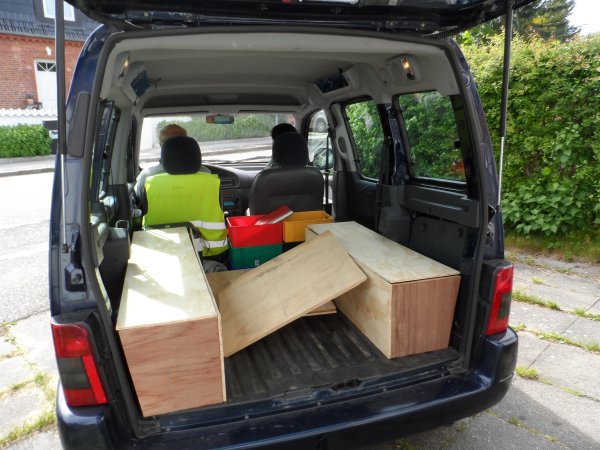

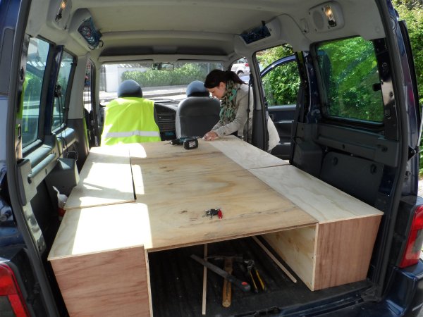

Vi har precis börjat med platta konstruktion.

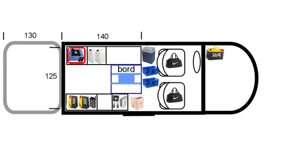

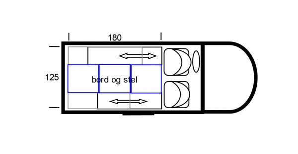

Berlingo mini husbilen testas nu på en liten resa.
Utkastet till inredningen är för närvarande följande
Vi måste se om testet ger förändringar ;)

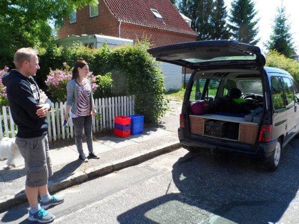

Testa -testa :)
Körklar med riklig utrustning i 4 dagar :) - på musikfestival.

Efter flera dagars musikfestival, gjorde de unga lite erfarenhet med Berlingo resa-bilen.
Som matplats det fungerar bra.
Sovrum saknar utrymme att klä på och klar tillgång till kläder.
Det blir tillräckligt varmt på natten, även om utetemperaturen är nere på 5 grader; - dags 20 grader utan regn. Värme är för närvarande sekundärt.
Lite för varmt på morgonen när solen skiner och du först få upp klockan 10-11 (festival) ;):):rolleyes:
Det är tänkt liten förbättringar och mer nya installationer.
Nästa lilla resa kommer senare ca. 14 dagar.
Vi får se.
