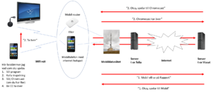

Skissade, tänkte det skull bli enkelt när jag började skissa, men ... :(
PS. Ändrade bilden, man kan ju inte köra samma mobil på hotspot/4G och WiFi. DS.

Tror inte det fungerar:
Mobilen (där du väljer vad som ska castas) och Chromecast måste vara uppkopplade på samma WiFi nätverk.
Och mobilen kan inte vara uppkopplad mot både mobildatanätverket och ett WiFi nätverk, alltså inte samtidigt.
Så: Man behöver antingen använda en mobil router (som sköter mobildata/internet) som ger ett WiFi nätverk till telefon och Chromecast - Eller koppla telefon och Chromecast till ett externt WiFi (t ex McDonalds, eller campings/ställplatsens WiFI).
Men alltså: Vad jag förstår ... ;)
