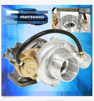

Hade samma problem med för högt turbotryck 0238.
Byt slangen från turbon till wastgate! Och det får inte vara tendens till veck på slangen där den går in i wastegate.
Finns lite kraftigare slang hos firmor som sysslar med trimmning och renovering av tävlingsbilar/banbilar.

var det svårt att komma åt vid bytet
