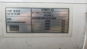

Jag har också en B 678 men årsmodell -14, den går att väga upp till 4500 kg utan att göra några förändringar på bilen, för jag har förstärkta framfjädrar.
Titta på din typskylt, på bilens sida framför höger bakhjul.
Där står totalvikt, tågvikt samt vikt på framaxel och bakaxel.
På framaxeln (1) där står 2300 kg på min och bakaxel (2) 2400 kg.

Ursäkta dum fråga!? Men var ser jag vilket chassi jag har?
Skall kika på skylten som föreslogs i inlägget ovan vad där står!!??

Ja, precis de vikterna har jag också, så då ska du kunna få den uppvägd till 4500 kg utan tekniska ändringar.
För säkerhets skull kolla typskylten i motorrummet också, där står på min 2100 kg på framaxlen på skyltarna från Fiat och AlKo, eftersom det är Hymer som sedan förstärkt framfjädringen.
Jag vet inte vad ett sådant intyg från Hymer i Sverige kostar, men det kan nog vara dyrt.
Jag frågade min säljare i Tyskland där jag köpt bilen och han ville ha 200 €.
