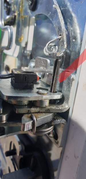

Centrallåset fungerar inte, har hittat felet men vet inte om det saknas något då sprinten som ska slå mot brytare viker sig och därmed går det ej att låsa bilen med centralstyrning.
Låser bodelen med nyckel det går.
Förardörr med nyckel det går.
Passagerardörr går ej att låsa varken innifrån eller utifrån20210419_134122.jpg

Tyvärr kan jag ej hjälpa dig i denna fråga. Men jag undrar hur du kom åt låset som det ser ut på bild ? min fjäder som sitter i underkant på låset har brustit. Har du delat hela dörren eller hur kom du åt att demontera till denna nivå ?

Jag plockade bort insidan av bodelsdörren, lossade alla skruvar och klämde ihop insidan då den sitter i en list runt om, på vår bil satt det även kardborrband som höll emot så det var lite krångligt att få tillbaka insidan när jag var klar.
Det ser ut så där när du fått bort insidan av dörren.
