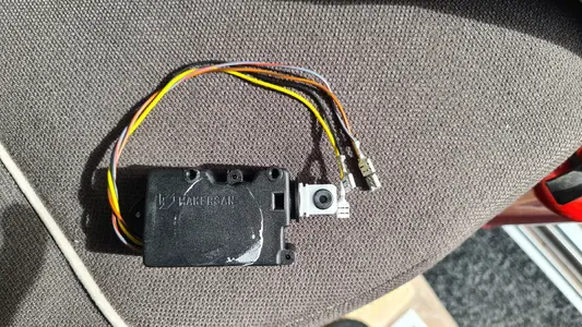

Jag googlade på ”centrallåsmotor” och hittade under ”bilder” ett antal förslag. Hade plockat ur den felande låsmotorn så jag såg hur den såg ut. Hittade några alternativ, bl a CD Bilradio på Hisingen hade en motor i lager så jag köpte den. Det finns andra leverantörer också.
Så här såg den ut. Det finns modeller med fler än två anslutningar, men även de går att använda.

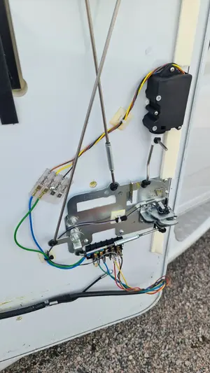

Samma problem på våran Dethleffs. Centrallåsmotorn hade gett sig. Fick plocka bort hela dörrinredningen för att komma åt motorn vilket var lite ”mekkigt”. Tänkte beställa en ny från Dethleffs men dom skulle ha hutlösa 4500:- för den. Jag trodde han skämta men icke. Så jag beställde helt enkelt en ny elmotor på eBay för 90:-, gäller att köpa en som orkar dra låsregeln bara. Bytte den och sedan har det funkat utan problem. Skickar med ett par bilder där du ser den dyra lilla rackaren..
