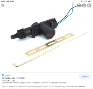

ThomasA
4.200
15030
Vart beställde du denna?
Jag googlade på ”centrallåsmotor” och hittade under ”bilder” ett antal förslag. Hade plockat ur den felande låsmotorn så jag såg hur den såg ut. Hittade några alternativ, bl a CD Bilradio på Hisingen hade en motor i lager så jag köpte den. Det finns andra leverantörer också.
Så här såg den ut. Det finns modeller med fler än två anslutningar, men även de går att använda.
