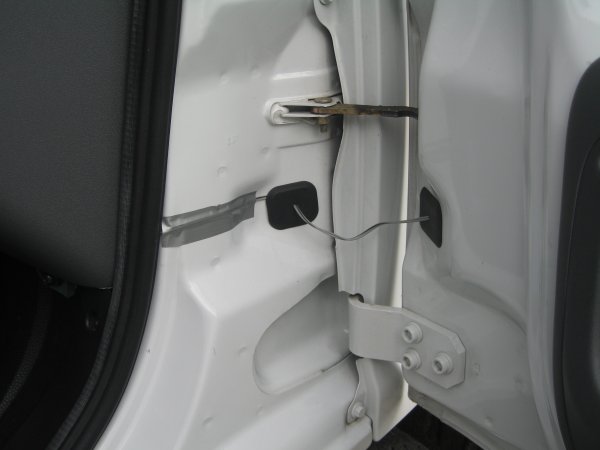

Jag har också tänkt montera centrallås på min Fiat Dethleffs -04 , men har inte funnit något sätt att komma in under instrumenbrädan med kablar. Om man tar bort den fyrkantiga plastpluggen i karossidan innanför dörren finns ingen öppning i plåten innanför hålet att köra in kablar i. Har monterat högtalare i dörrarna och då dragit in kablarna under listen på dörrkarmen. Hoppas någon vet hur man gör.
